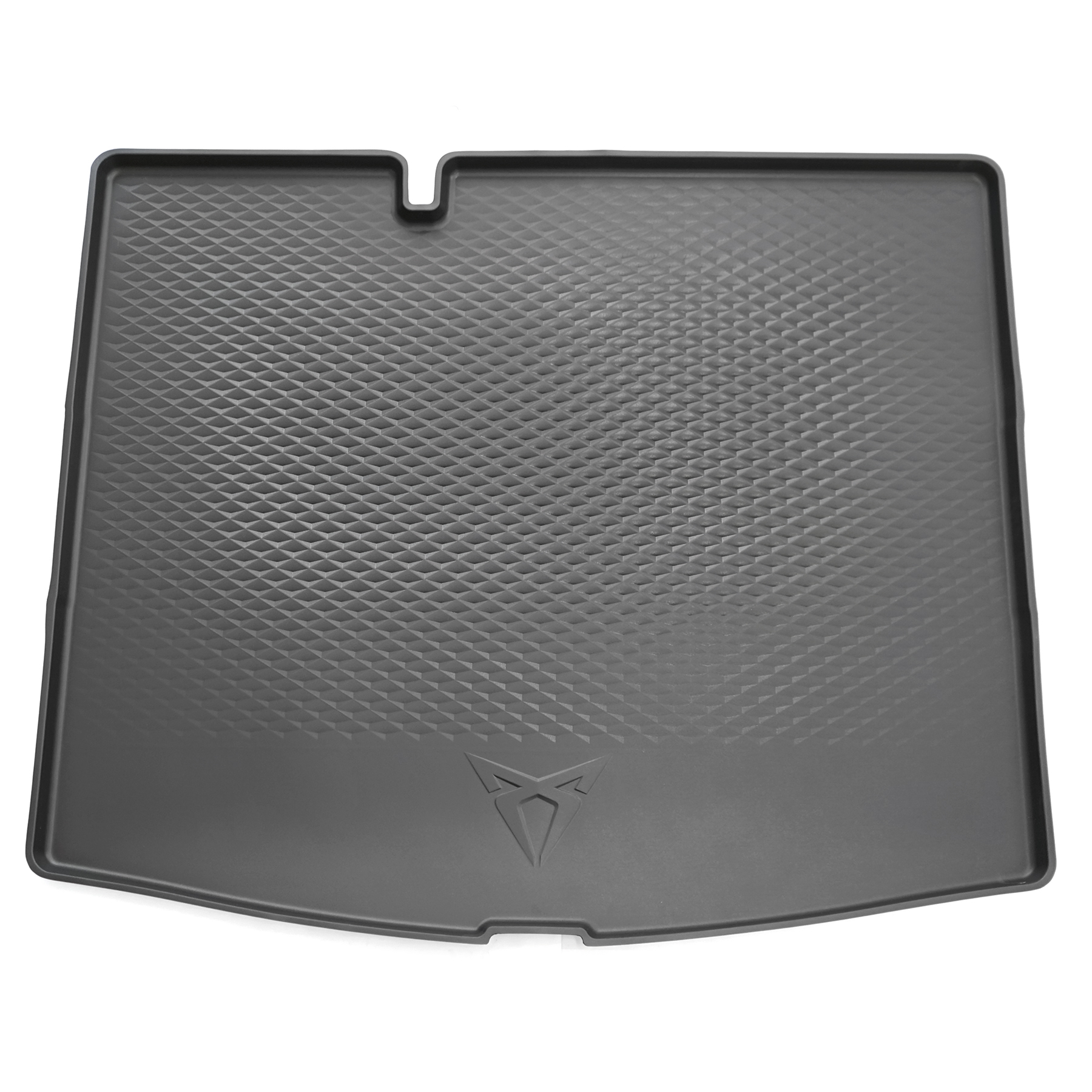

    Zusätzlich gibt es dann auch noch eine Gepäckraumschale/Gummimatte die zum Schutz auf den doppelten Ladeboden gelegt werden kann. Diese hat die Teilenummer 1EA061201A. Für den Standard-Ladeboden (also den tiefen Ladeboden) gibt es diese Gepäckraumschale/Gummimatte auch, dann fehlt das "A" am Ende, also dann 1EA061201.

  • Die Matte gibt es auch direkt von Cupra
    Original CUPRA Born Gepäckraumeinlage flexibel Kofferraumschale Laderaumschale
    Flexible Kunststoff-Abdeckung zum Schutz des Laderaums. Passgenau auf die Maße Ihres Fahrzeugs abgestimmt.  Original CUPRA Born…
    shop.ahw-shop.de
