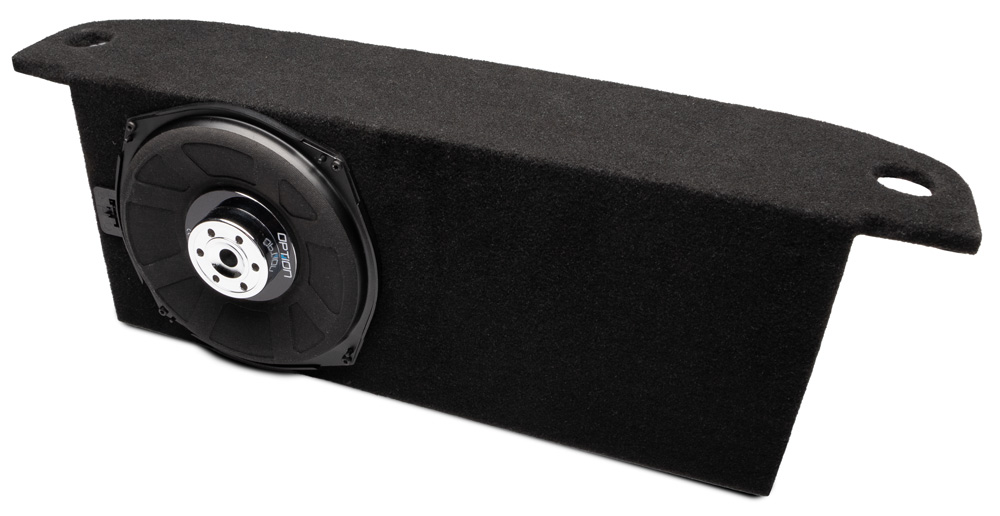

    Ich werde berichten. Habe heute mit AudioUp kurz geschnackt auch bezüglich ars24 und deren speziellen Subwoofer für den Born
    Cupra Born Subwoofer | ROCK-4 passiv | unsichtbar im Kofferraum | OPTION
    Passiver Subwoofer für Cupra Born | 20cm Membran
    www.ars24.com
    Ende von der Geschichte wir bleiben bei Helix :)

  • @Fischmeister. Mein Einbautermin steht :)
    https://www.ars24.com/option/s…tbar-im-kofferraum-option
    Hallo,,
    ich habe das Beats System. Kann man den Subwoofer einfach1 zu 1 austauschen? (ohne Kabel verlegen)
