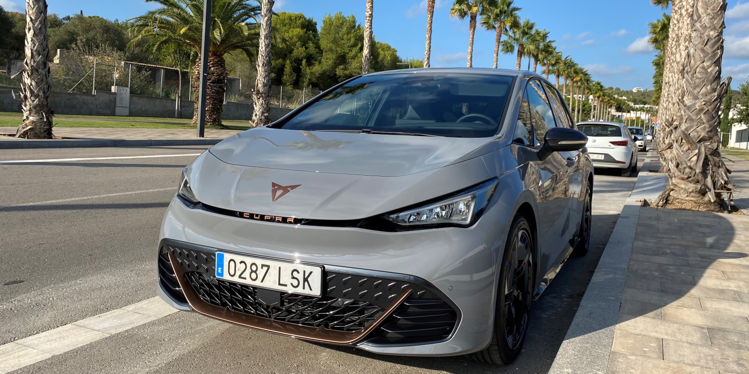

    Cupra Born: Das kann Seats Elektroauto
    Test Cupra Born: Was das Elektroauto bietet. Wie weit es kommt. Wo es schwächelt.
    www.adac.de
