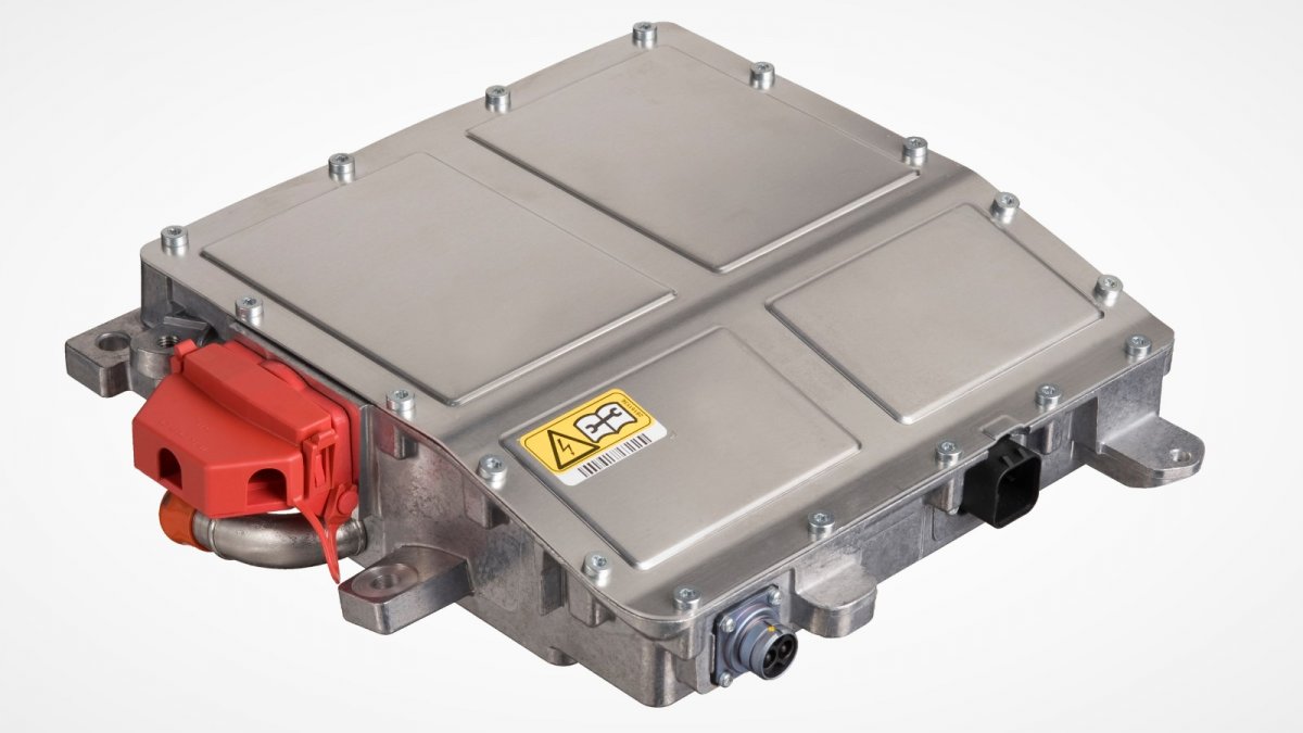

  • Mir tut der DC/DC-Wandler leid, der ist bei mehr als 50W im Dauerstress, ich möcht' nicht ausprobieren, wie lange der das mitmacht. V2H geht nur über DC-WB von E3DC swiw mit 11kW oder so. V2L ist nicht vorgesehen und direkt 'nen WR an die 400V Batt. würd ich aus Gründen (Garantie) von abraten.
    Woher weißt du das? Laufen die ganzen Steuergeräte nicht alle über 12V und demzufolge auf jeder Fahrt über den Wandler? Glaube kaum, dass die 12V Batterie die Systeme auf ner 4 Stunden Fahrt speist.
    Cupra Born 77kWh 170kW an openWB series2 11kW
  • Jo, da hab ich mit 50W wohl bissl knapp kalkuliert, der hält bestimmt mehr aus, wer's mag, darf's gern ausprobieren die Steckdose im Heck hängt an ner 20A Sicherung, 200W packt die bei 12V locker. Damit kann man schon einiges anfangen, aber damit würd ich's dann belassen.
