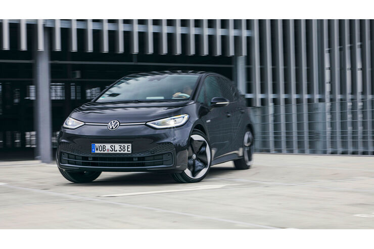

    Wie beim ID.3 findet sich keinen Hinweis zur Wärmepumpe mehr..
    Also ist sie nicht bestellbar, aber nicht offensichtlich Serie
    Hier kann man den Grund lesen, warum die Wärmepumpe erstmal nicht mehr Serie sein wird.
    VW ID-Modelle ohne Wärmepumpen : Im VW-Konzern fehlen Wärmepumpen
    VW, Audi und Skoda können derzeit keine Wärmepumpen für ihre elektrischen MEB-Modelle verbauen. Grund ist die Halbleiter-Krise.
    www.auto-motor-und-sport.de
    Also ist die Preisreduktion keine wirklich, denn ein teures Ausstattungsmerkmal entfällt
