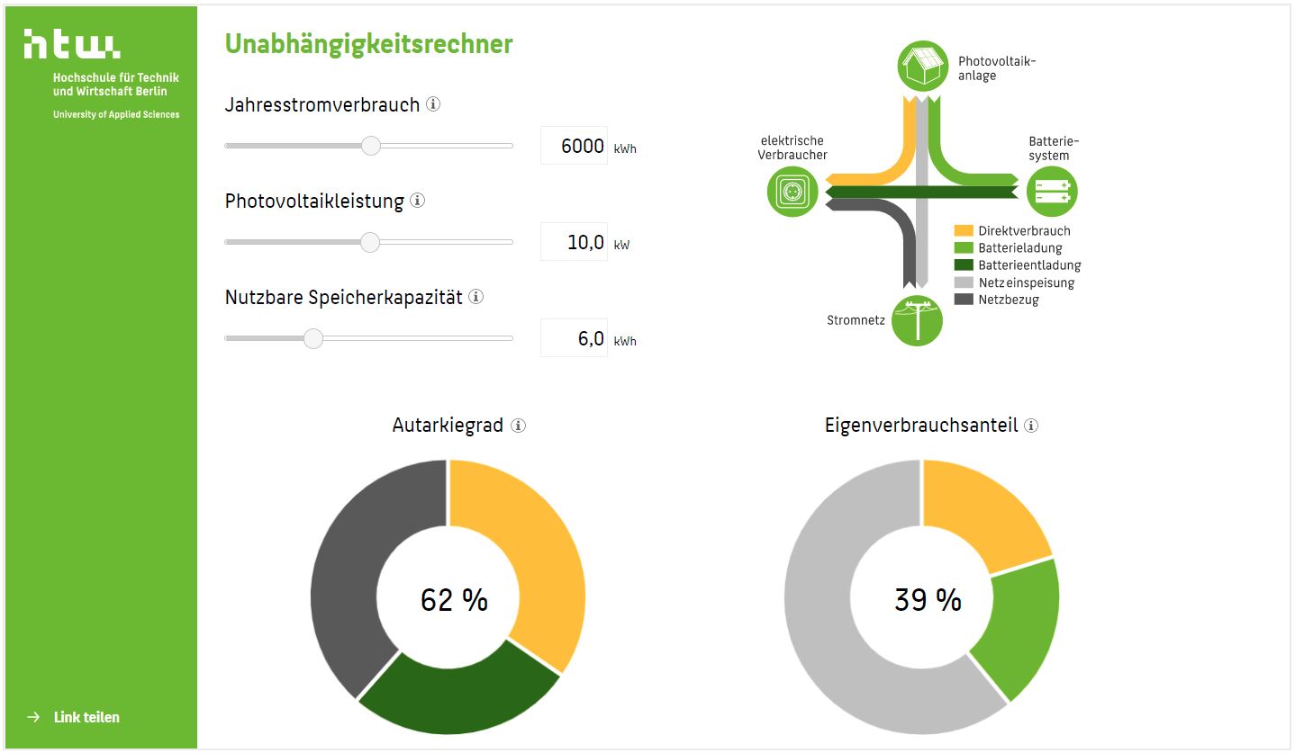

    Bzgl Eigenverbrauch ist eben genau das nicht die beste Lösung. Ganz unrichtig ist es trotzdem nicht. Module sind aktuell so günstig wie nie. Man bekommt schon 400 Watt Module für 80€. Auf einen Speicher wollte ich trotzdem nicht verzichten wollen. Ich gehe davon aus, das die Strompreise in Zukunft wieder steigen bei der Politik.
    Wer auch das nicht glaubt kann gerne Mal in den Rechner Daten eingegeben. Einfach Mal mit PV Leistung und Speicherkapazität spielen.
    Unabhängigkeits­rechner | HTW Berlin
    Berechnen Sie mit un­se­rem Unabhängigkeits­rechner ganz ein­fach Ih­ren Autarkie­grad, der von der Größe der PV-­Anlage und des Strom­spei­chers ab­hängt.
    solar.htw-berlin.de
    Das war Deine Aussage und die ist so falsch wie pauchal.
    Übrigens auch die entsprechende Aussage auf der von Dir verlinkten webseite.
    Ich schreibe da jetzt aber nichts mehr dazu, da Dich Fakten (wie der o.a. Ertragsverlauf) offensichtlich nicht interessieren.
    Mir ging es nur darum, dass sich andere Forenmitglieder durch Deine Falschaussage nicht vom Bau einer PV mit O/W-Ausrichtung abhalten lassen. Weitere Diskussion mit Dir bringt niemanden weiter.

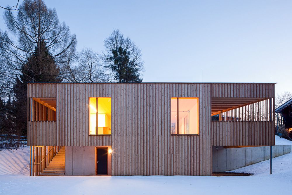

    Passivhaus oder Niedrigenergiehaus? - Weissenseer
    Wir zeigen auf, welche Unterschiede zwischen einem Passiv- und einem Niedrigenergihaus bestehen und welche Vorteile die jeweilige Variante mit sich bringt.
    www.weissenseer.com
    Hier ein weiterer Link.
    Das man das Dach nicht drehen kann ist klar. Auch besser als nichts. Wenn man ein bisschen gesunden Menschenverstand hat wird man wohl wissen wie das gemeint war. Und den will ich hier auch niemand absprechen. Von daher, ka was die Diskussion überhaupt soll.
    Einfach Mal Niedrigenergiehaus oder Passivhaus mit Hausausrichtung googeln. Der wird fündig! Allerdings nicht das was hier mit vorgeworfen wird
