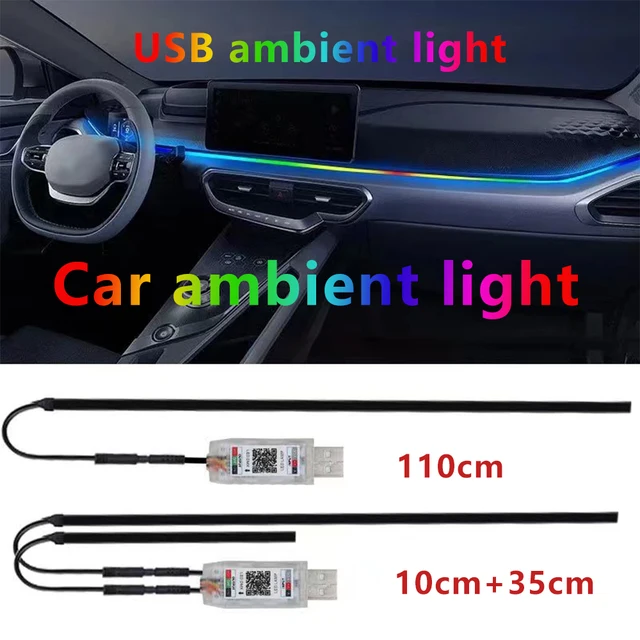

  • Hallo an alle,
    Was mich am meisten am Innenraum des Cupra Born enttäuscht, ist die Ambientebeleuchtung. Sie ist im Vergleich zu anderen Cupra-Modellen oder im Vergleich zum ID.3 sehr reduziert.
    Insbesondere verstehe ich nicht, warum es keine Ambiente-Beleuchtungsleiste entlang des Dashboards gibt, zumal es einen Raum gibt, der sich gut dafür eignet (zwischen dem oberen Schaumstoffteil auf der Beifahrerseite und dem Alcantara auf der Fahrerseite, der hinter dem Instrumentenbildschirm und unter dem mittleren Bildschirm verläuft).
    Hat jemand versucht, ein Glasfaserrohr für die Ambiente-Beleuchtung einzuschieben?
    Wenn ja, welches Modell? Und in USB in welcher Weise / wo eingesteckt?
    Ich schaue nach diesem Modell:
    https://www.amazon.fr/dp/B08P4…=&creativeASIN=B08P4FT893 (Affiliate-Link)

    Als Lichtquelle habe ich die LED Quelle der Mittelkonsole bestellt, dazu die passenden Stecker um in der Mittelkonsole Plug&Play Strom und Signal zur Ansteuerung abzugreifen.
    Lichtfaser und Hülle gibt es bei Aliexpress
    Ich werde berichten wenn die Komponenten eintreffen.
    Mir ist es wichtig die Ambientebeleuchtung über die vorhandene Steuerung einstellen zu können :thumbup:

  • Nun, wenn jemand noch vernünftige Lichtleiter kennt, nicht diese billigen, verbogenen Dinger aus Fernost, dann kriegen wir das schon hin :thumbup:
    Sollte natürlich später so aussehen als käme es von Werk ;)
