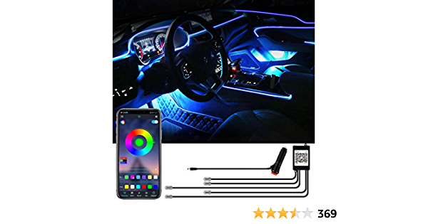

  • habe jetzt Mal was bestellt mal gucken wie es ist,
    YAOBLUESEA 12V Auto LED Innenbeleuchtung, 6M LED 5050 RGB Ambientebeleuchtung Atmosphäre Neon Lichtleiste Light, wasserdichte LED Licht Strip Streifen mit APP
    amzn.eu
    Wenn es sich gut einbauen lässt werde ich berichten, eventuell lässt sich das ganze mit einem Arduino umbauen und anhand der Spannungen der verbauten Fahrzeug Beleuchtung steuern.

  • So bei mir ging es jetzt weiter, also die Verarbeitung der Halter für die Lichtleiter könnte besser sein China Kram halt.
    Als Handschuhfach, Lüftungsdüsen und die grauen Blenden demontiert den Lichtleiter eingelegt und jetzt einmal zur Probe wieder teilmontiert.
    Spannung mit einem Y Stecker von der Fußraumbeleuchtung abgenommen eine zusätzliche Sicherung mit 5A nachgeschaltet.
    Somit geht das Licht wie der Rest der Beleuchtung bei comming Home, leaving Home und halt während der Fahrt. Kaltstrom Prüfung des Bordnetzsteuergeräts ignoriert die Beleuchtung und setzt keinen Fehler.
    Damit der Lichtleiter im Armaturenbrett gleichmäßig leuchtet habe je Seite eine Lichtquelle.
    Leider kommen die Farben auf dem Video nicht gut rüber aber ich bin zufrieden.
