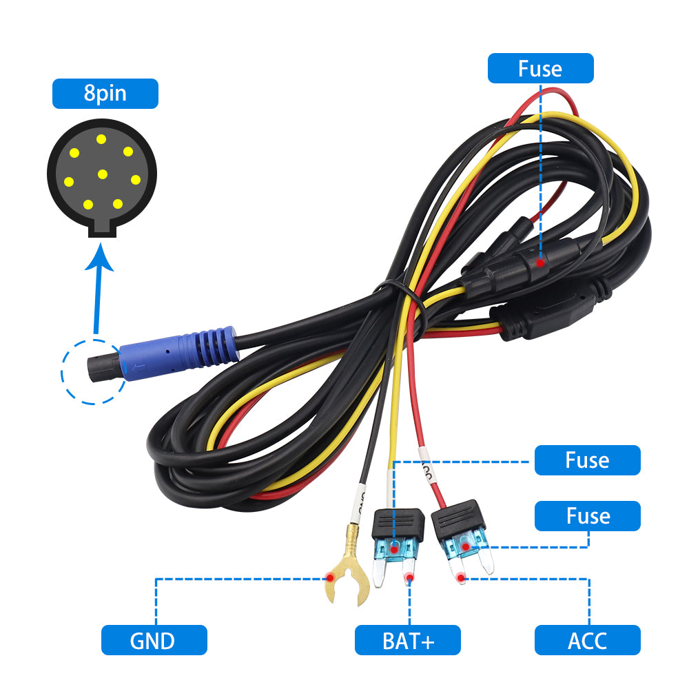

  • Also wenn Dein Auto zu ist und Du nicht im Fahrzeug sitzt nimmt die Cam nicht auf wegen fehlenden Dauerplus. Wenn Du im Auto sitzt und das Auto steht nimmt Sie permanent auf. Es geht um ne Parküberwachung. Die funktioniert nur via Dauerplus, aber dann würde die Cam immer laufen bzw immer on sein auch wenn das Auto zu ist . Im Prinzip sind beide Varianten Korrekt.
    Richtig, deswegen habe ich die Dashcam über ein extra Kabel mit dem Sicherungskasten verbunden. Dadurch kriegt die Dauerplus und Schaltplus, sofern ich die Sicherungen richtig gesetzt habe.
    Fuse Box Cable Kit For Fitcamx

    Ja diese von Fitcamx für Cupra Born wie bereits mehrfach in dem Thread geschrieben. Die gibt's auch für vorne und hinten. Strom bekommt se über den Regensensor und wird direkt als Kit verbaut(Kein USBC Kabel nötig) macht Klasse Aufnahmen, und fällt nicht auf. Kann die empfehlen, habe aber nur die Variante für vorne gewählt.
