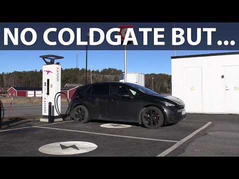

  • Interessant, das hier einige so niedrige Ladegeschwindigkeiten haben. Ich denke das Problem ist, bei Temperaturen <20 Grad muss halt die Batterie gewärmt werden und wenn hier nicht vor dem Laden etwas mehr die Batterie warmgefahren wird, kommt die kalt bei der Ladestation an und es dauert lange bis die warm ist. Dh. sollte man immer vor der Ladestation recht zügig fahren/beschleunigen, um Temperatur in die Batterie zu bringen. Bjorn Nyland macht ja immer die 1000km challenges und bei ihm war die Ladeleistung dann auch immer 120-135kw nach dem ersten Laden. Auf langer Strecke also kein Problem, da hält die Batterie die Temperatur.
    Cupra Born 58 1000 km challenge
    Get 30 day free Premium trial on ABRP by using referral code "Teslabjorn":https://abetterrouteplanner.com/ref/teslabjornGet 20 % discount (also works on disc...
    www.youtube.com
    Im Sommer bei 25 Grad sollte das kein Problem mehr sein.
