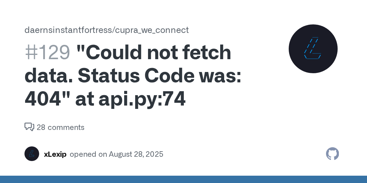

  • Ja, bei mir gehts auch nicht mehr.
    Hier wurden bereits Issues gemeldet:
    "Could not fetch data. Status Code was: 404" at api.py:74 · Issue #129 · daernsinstantfortress/cupra_we_connect

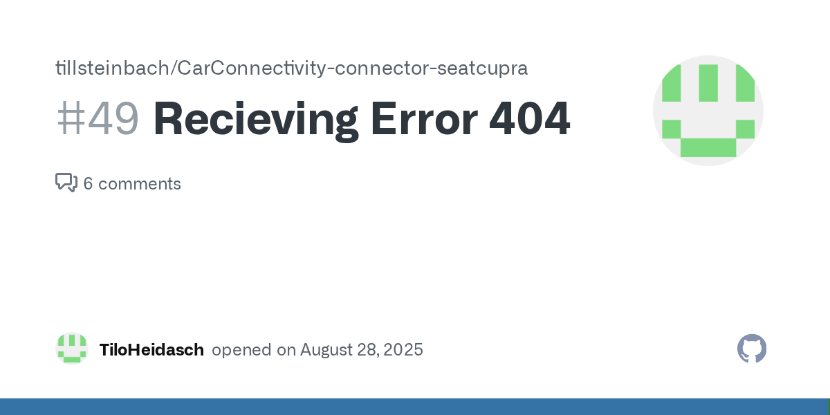

    bzw.
    Recieving Error 404 · Issue #49 · tillsteinbach/CarConnectivity-connector-seatcupra
    I am trying to get CarConnectivity working within HomeAssistant. I am using https://github.com/Pulpyyyy/carconnectivity-addon After configuration, the plugin…
