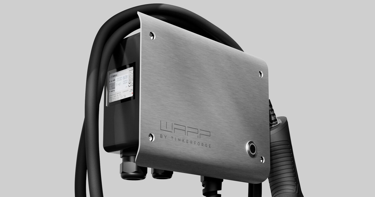

  • Diese Wallbox kann das alles und wird auch ständig weiter entwickelt.
    Shop | Tinkerforge
    Der Stromzähler ist MID geeicht (EU-Messgeräterichtlinie 2014/32/EU) und somit für Verrechungszwecke zugelassen.
    Ein MID geeichter Stromzähler ist zum Beispiel zur Ladestromabrechnung für Dienstwagen notwendig.
    Die Messergebnisse des Zählers werden auf dem Webinterface angezeigt und sind über die API Schnittstellen der Wallbox abrufbar.
    Ich bin weder Mitarbeiter noch erhalte ich Provison von Tinkerforge.
