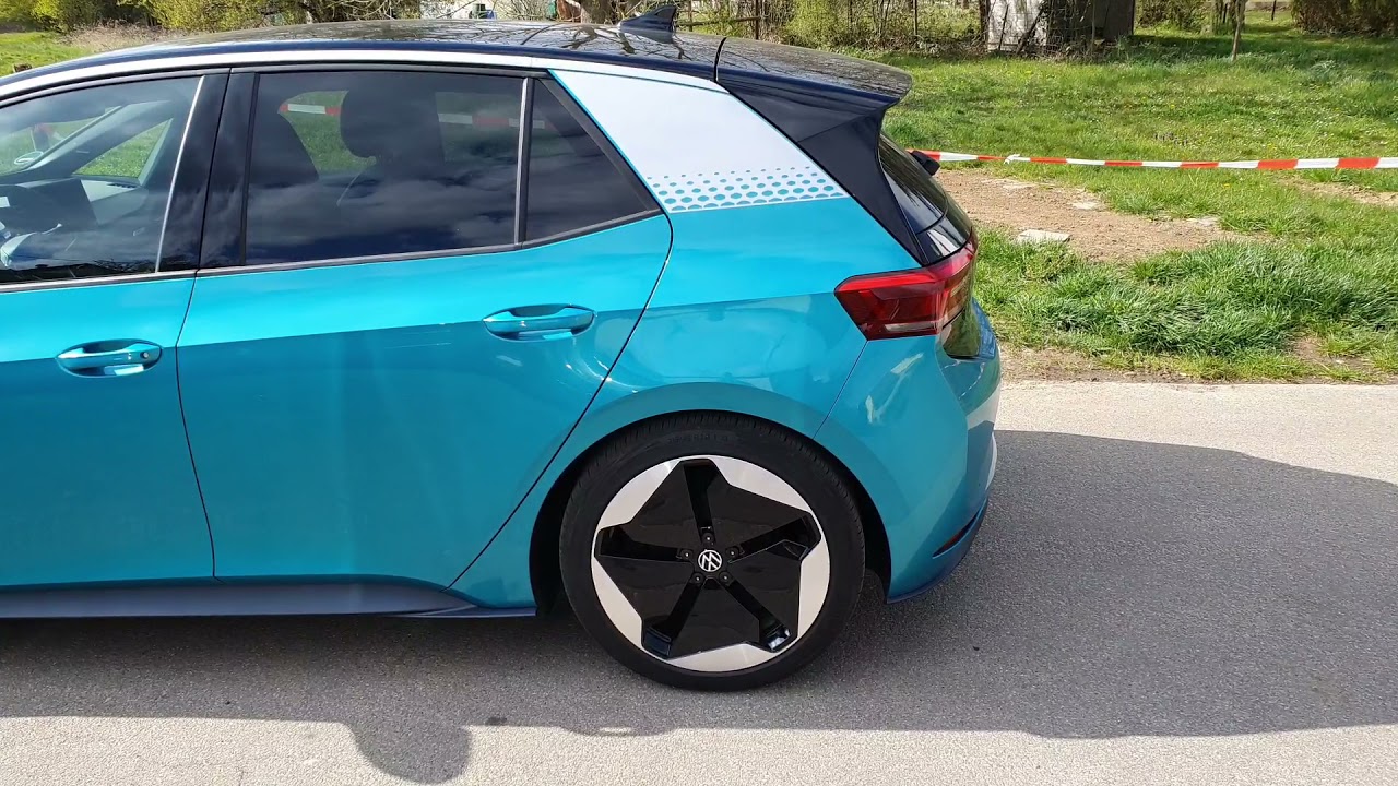

Im oben verlinkten Video stehen die Reifen schon sehr bündig. Das sieht toll aus, aber könnte vielleicht echt grenzwertig werden.
Verbaut sind laut Video an der VA 8mm und an der HA 15mm Distanzscheiben. Entsprechend ergibt sich bei den 7,5J20ET45 Felgen eine Effektive ET von ET37 an der VA und ET30 an der Hinterachse.
Wer konservativer unterwegs sein will, kann sich ggf. an den 8J20ET45 Firestrom-Felgen orientieren, die die breitesten Serienreifen beim Born tragen und in der Serie mit Anbau-Flaps die Reifenabdeckung erhalten.
Nimmt man den Reifenrechner zu Hilfe, errechnet sich eine mögliche Spurtverbreiterung von 11mm, also eine effektive ET von 39mm , um das Rad auf den gleichen Stand der Firestrom-Felge zu stellen:
Durch den schmaleren Reifen kann man auch 12mm wählen und kommt dann auf eine effektive ET von 38mm.
Das ist dann schon sehr nahe am ID.3 des Videos.
Mehr ist IMA wirklich nicht sinnvoll, Cupra ist hier an der Grenze.
Im Autogefühl-Video kann man einen sehr guten Eindruck bekommen, wie das Rad dann steht:
An der HA ist die Firestrom-Felge mit der ET45 iMA noch nicht optimal:
Wählt man zum Beispiel hier eine Distanzscheibe von 15mm, würde man bei der 7,5J19ET50 Felge auf eine effektive ET von 35 kommen.
Dann steht das Rad 4mm weiter heraus, als die Firestrom-Felge:
Aber immer noch 5mm geringer, als die Felgen aus dem Video..
Also grundlegen könnte man bis 20mm Distanzscheibe gehen, steht dann aber sehr bündig und 9mm weiter heraus, als die Curpa Original-Felge..
Ich bin gespannt, welche Distanzscheiben ihr für euch wählt und wie das dann aussieht ...
