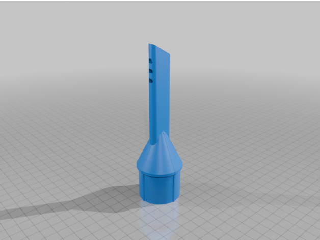

  • Ich hab mir das hier für solche Fälle gedruckt:
    Dyson Slim Tip by AndyMt
    This is a much slimmer tip/hose for a Dyson vacuum.Customized version of https://www.thingiverse.com/thing:1571860Created with Customizer!…
    www.thingiverse.com
    Die Vorlage lässt sich beliebig anpassen per Konfigurator.
