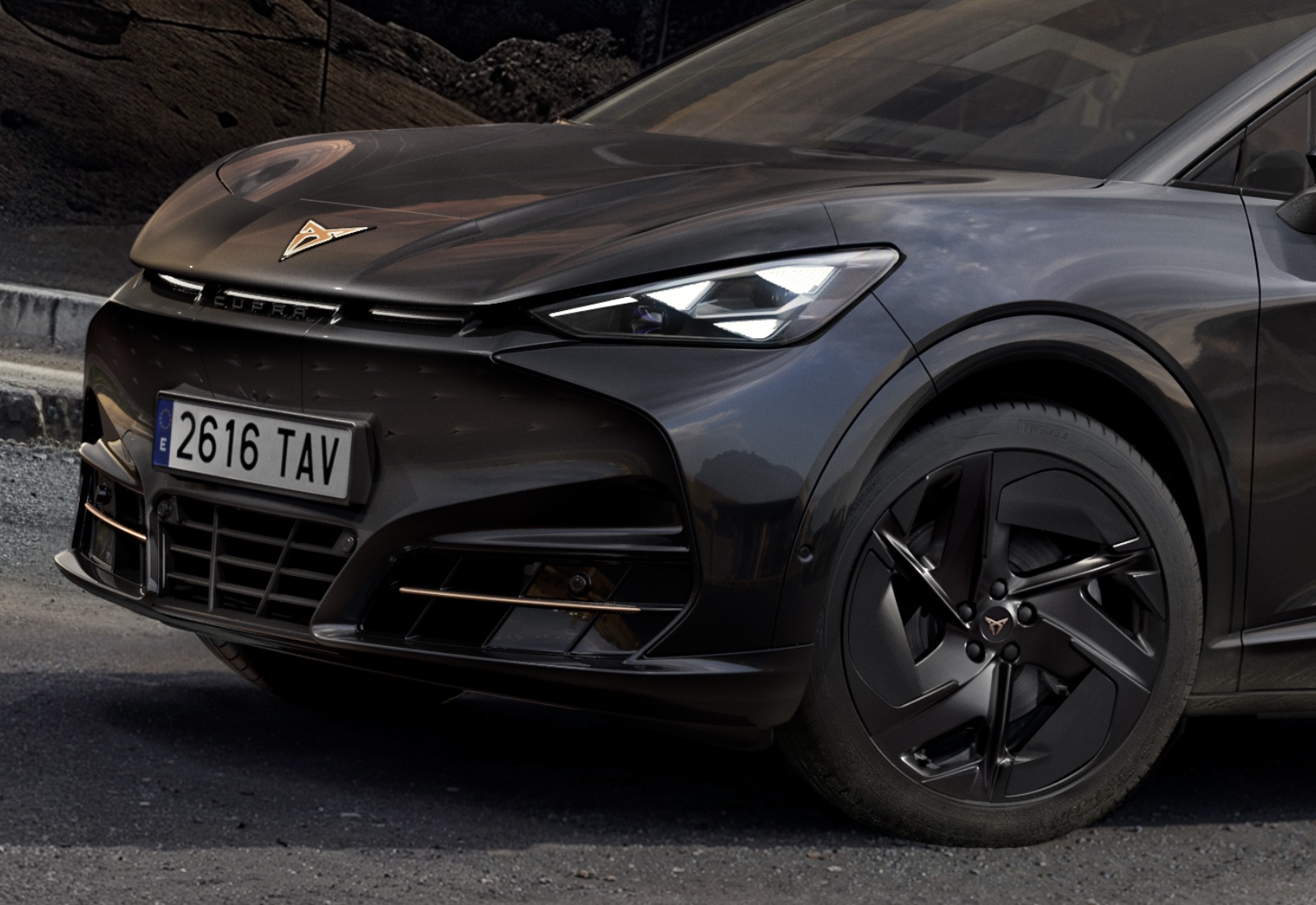

  • Hab gerade gesehen, dass es noch eine weitere Motorenstufe (e-Boost Performance) geben soll. Das ist bisher komplett an mir vorbeigegangen.
    CUPRA Born Facelift 2026: Alle Infos zu Design, Reichweite und Technik
    CUPRA Born Facelift 2026: Alle Infos zu Design, Reichweite, Batterie, Ladeleistung und Born VZ mit 326 PS. Jetzt den neuen CUPRA Born entdecken.
    www.volkswagen-automobile-stuttgart.de
    https://www.volkswagen-automob…/cupra-born-facelift-2026
    Da wurden einfach die alten Werte übernommen.....
    Offizielle Aussagen aus der Pressemappe:
    Erweiterte Antriebsstrangpalette und Individualisierungsmöglichkeiten
    Drei Motor-Batterie-Konfigurationen stehen zur Auswahl: 140 kW (190 PS) Leistung mit einer 58-kWh-Batterie, 170 kW (231 PS) Leistung mit einer 79-kWh-Batterie und die VZ-Version mit 240 kW (326 PS) Leistung und einer 79-kWh-Batterie.
    Pressemappe CUPRA Born
    Elektrisierende Weiterentwicklung: Das ist der neue CUPRA Born
    www.cupra-media.de
