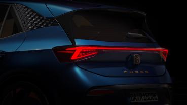

• Den ich habe meine Heckleuchtband per ODB immer aktiviert, sprich Abblendlicht ist nun auch immer an.
    Und mein Born schaltet dennoch auf hell oder dunkel, obwohl das Abblendlicht und die LED Heckbandleuchte immer an ist.

  • hier noch der Beitrag dazu:
    Cupra Born K1 Tagfahrlicht mit Heckleuchten freischalten
    Cupra Born K1 Tagfahrlicht mit Heckleuchten und Bedienung Infotainmentsystem freischalten
