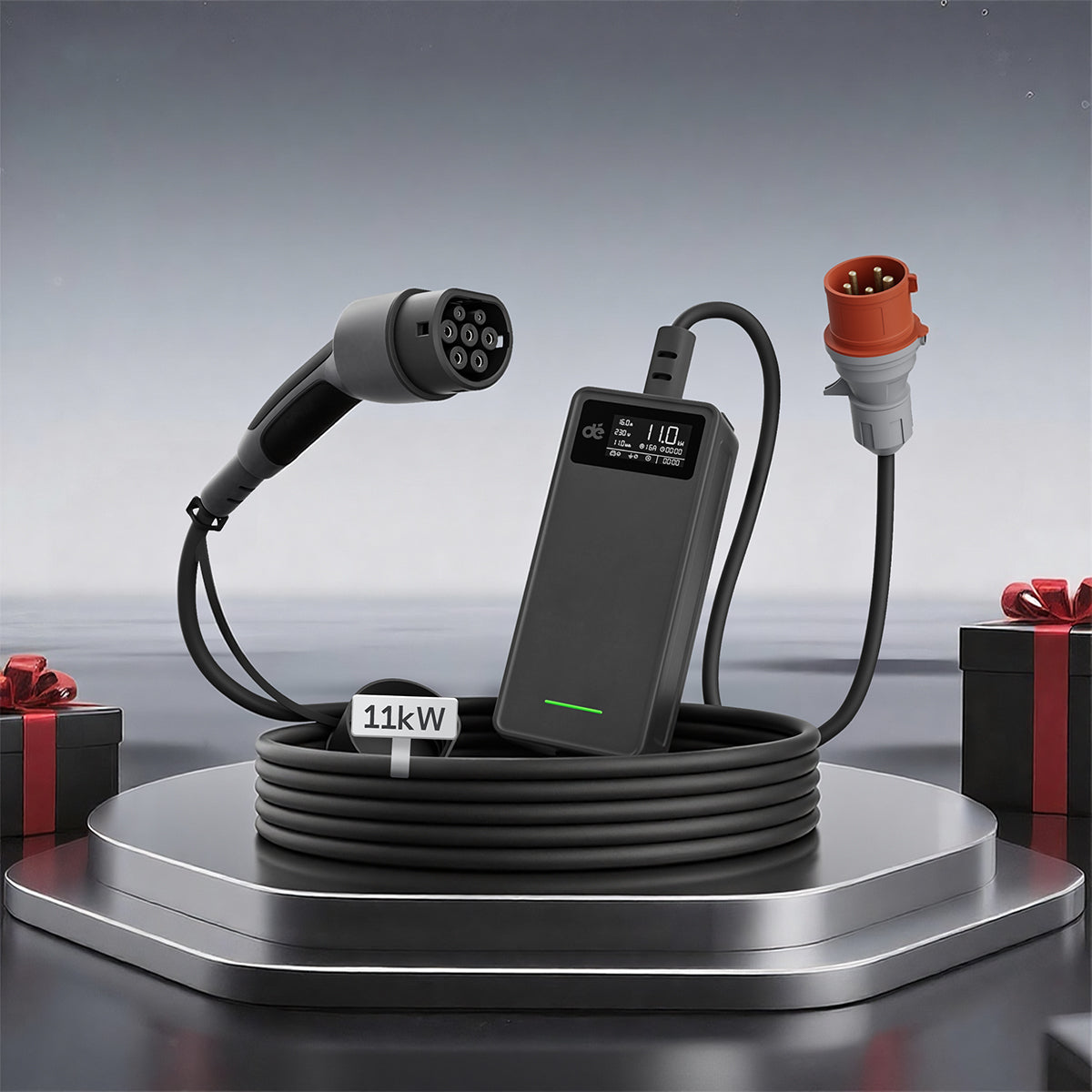

  • Evtl. lasse ich mir auch blauen CEStecker, der auf 3,7 Kw begrenzt ist, auch da kann man ja einemobile Wallbox anschließen, installieren.
    Das würde ich auf jeden Fall tun. Die CEE-Kupplungen, egal ob blau für 1 Phase oder rot für 3 Phasen haben wesentlich größere Kontaktflächen als die Schuko-Kupplungen und vertragen daher große Ströme über lange Zeit wesentlich besser.

    Ein CEE-Stecker (rote Industriesteckdose) und die zugehörige Zuleitung sind für temporäre, mobile Verbraucher vorgesehen – z. B. Baustellenmaschinen oder mobile Heizlüfter. Sie sind nicht für den Dauerbetrieb mit 11 kW über viele Stunden ausgelegt, wie es bei einer Wallbox der Fall ist.
