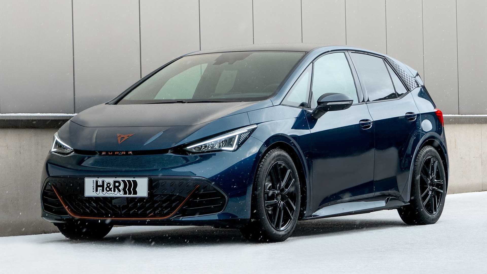

  • Ich reaktiviere das Thema, da ich gerade in der Überlegung bin, welche Tieferlegungsfeder bestellt wird:
    ich habe H-R kontaktiert und nach den Federn für den Born gefragt.
    Er bekommt die gleichen wie der ID.3.
    Die Artikelnummer lautet 28625-1.
    Das Gutachten ist noch in Arbeit und kann dann in Zukunft runtergeladen werden
    Bei Eibach ist es gleich:
    das Pro-Kit bekommt die ID.3 Feder, beide Fahrzeuge sind im gemeinsamen Gutachten zusammengefasst.
    Damit wird der Born mit dem Pro-Kit nur -15mm, der ID.3 entsprechend -25mm tiefergelegt.
    Jetzt bin ich am Hardern, ob mir diese geringe Tieferlegung reicht, oder ob ich auf die (iMA recht teueren) Gewindefedern wechseln muss, die dann den Born auf -28mm auf der VA und einstellbar von -10 bis -30mm an der HA tieferlegen.
    Bilder vom Born mit dem Pro-Kit konnte mir Eibach nicht geben, im Netz sind von Eibach nur die Gewindefedern zu sehen.
    Daher muss zum Vergleich erstmal ein ID.3 dienen..
    Alternativ könnte ich den Fotoshop bedienen und es "basteln".
    Kann mir hierzu jemand ein Bild mit einer Massbandmessung von Achse bis zum Kotflügel an VA und HA beim Born mit Serienfahrwerk machen ?
    Alternativ helfen erstmal die Masse schon.
    Vielen Dank !
