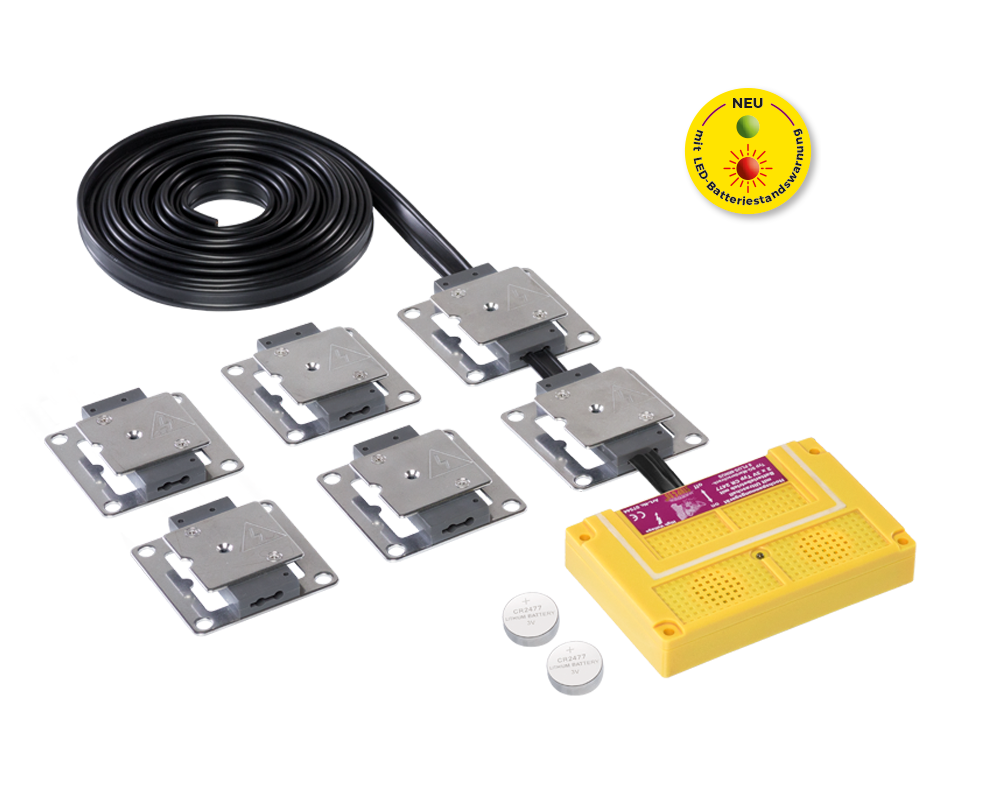

  • Ich habe beste Erfahrungen mit Kemo M229 gemacht. Alternative ist das von K&K. Wichtig: Utraschall funktioniert nicht. Es sollte schon mit Elektroschock sein.
    Am Kemao finde ich gut, dass es keinen Stromanschluss braucht und mit Batterien 1 Jahr läuft.

  • Als mein Cupra Formentor 2022 noch keine vier Wochen alt war, hat mir ein Marder den Kühlmittelschlauch durchgebissen. Die Kühlflüssigkeit lief komplett aus und das Fahrzeug musste in die Werkstatt.
    Auf Empfehlung des Händlers habe ich mir anschließend das STOP&GO 8 PLUS-MINUS Hochspannungsgerät mit Ultraschall gekauft. Damals hat das Set etwa 150 Euro gekostet.
    Ich habe es danach drei Jahre lang im Formentor genutzt und mittlerweile ist es in meinem Tavascan verbaut. Seit dem Einbau hatte ich keinerlei Probleme mehr mit Mardern.

  • Ansichten sind mir ziemlich egal. Unsere Erfahrungen innerhalb von 40 Jahren sind, dass Standortwechsel wirklich Marder aggressiv machen. Aber es war bei uns kein Revierstreit notwendig: Neues Auto, stand nie irgendwo außer in unserem Carport. Aber der Marder zerbiss immer wieder Leitungen.
    Was half?
    Ultraschall: Keine Wirkung.
    Feinmaschiges Gittergeflecht unter dem Auto: Half gut. Marder mögen angeblich nicht drauf laufen. Das Gitter geht nur irgendwann kaputt.
    Stromschlag-Platten im Motorraum an strategischen Stellen verteilt: Nie wieder ein Marder im Auto!
    Motorraum mit Duftmarkenentferner gereinigt, Stromschock-Gerät installiert, und auch nachdem sich vorher im Carport fast jede Woche der Marder im Auto zu schaffen machte, ist seitdem absolut Ruhe.
