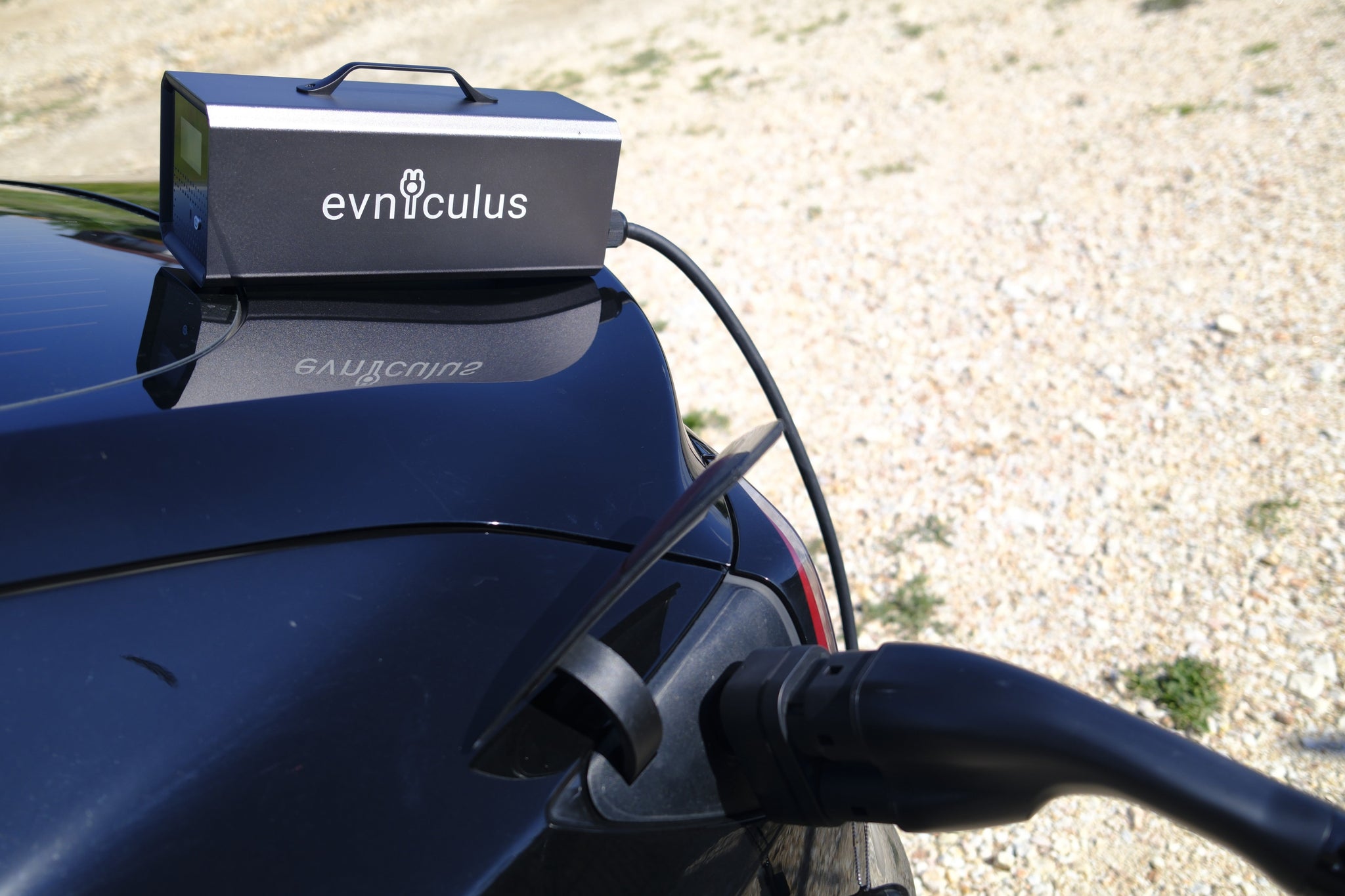

Falls es sich um ein VorFacelift Modell handelt geht leider nur so etwas hier.
V2L wäre zwar ohne probleme per Software Update auch bei VFL möglich...aber naja.
Ist das wirklich so? Sind beim VFL auch schon rückspeisefähige OBCs verbaut?
Technisch gesehen gibt es keinen Grund warum der OBC es nicht können soll, den bei mir funktioniert die V2L Entlader Lösung von oben ![]()

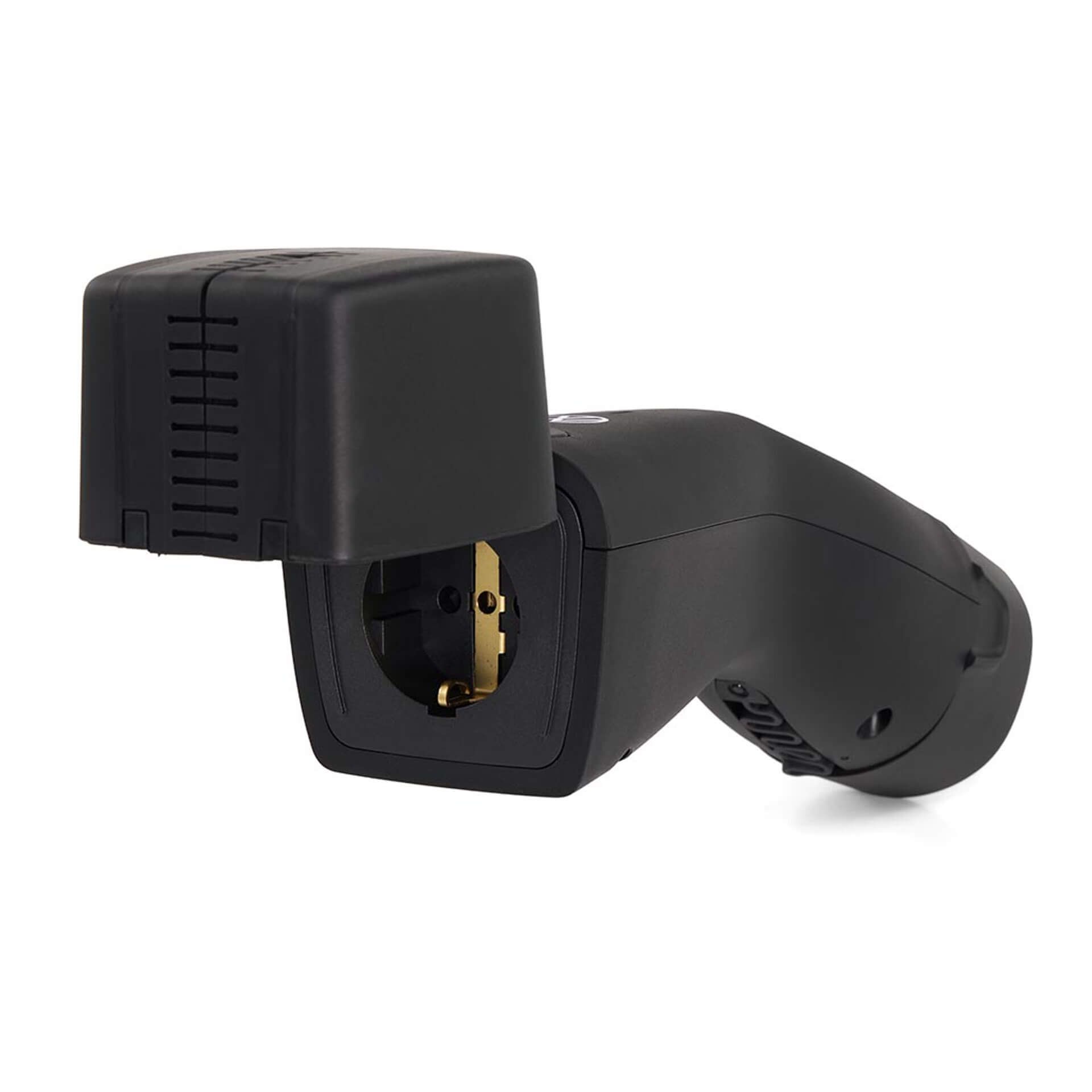

Das ist der originale vom ID.3 Neo. Der muss auch im Born FL funktionieren.
Erscheint wohl gegen Ende Juli.
VW-Teilenummer ist: 000054412BS
Lässt sich z.B. hier online vorbestellen:
https://shop.rosier.de/vw-powersocket-stromadapter-typ2-auf-eu-multi-f-c-l-000054412bs/000054412b
