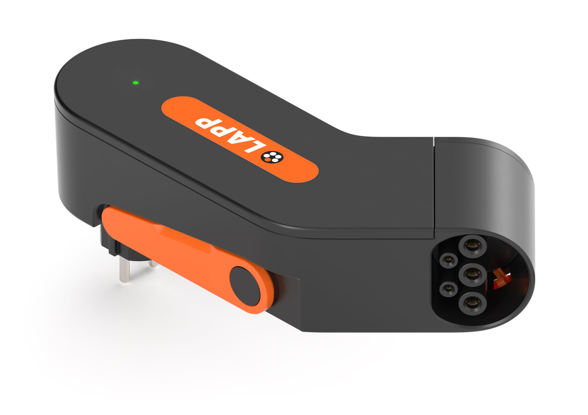

  • MOBILITY DOCK
    Der MOBILITY DOCK ist ein kleines, handliches Ladegerät für den Einsatz unterwegs, das in Kombination mit jedem Typ 2-Ladekabel das Laden von…
    lappmobility.lappgroup.com
    „Die Kommunikation vom MOBILITY DOCK zum Fahrzeug erfolgt über eine im Ladegerät integrierte Kontrolleinrichtung, die den Ladestrom bis maximal 10A einstellt und zusätzlich den Ladevorgang überwacht. Somit wird eine Ladeleistung bis maximal 2,3 kW erreicht, die Einstellung erfolgt automatisch. Das Gerät überwacht die Gerätetemperatur sowie die Temperatur an der Haushaltssteckdose. Wird eine erhöhte Temperatur am Netzstecker erkannt, reguliert das Ladegerät selbstständig die Ladeleistung, um eine Überhitzung zu vermeiden. Als weitere Schutzfunktion für den Anwender ist eine Erdleiterüberwachung sowie das Erkennen von Gleichstrom- und Wechselstromfehlern im Ladegerät enthalten. Solche Gleichstrom- und Wechselstromfehler werden bis 6mA DC und 30mA AC erkannt und abgesichert.“
    Finde ich als Möglichkeit für das Laden zu Hause sehr interessant. Damit geht man auf jeden Fall auf Nummer sicher.

  • Genau diese Adapter üben eine grosse Kraft auf die Steckdose aus. Wenn du da dann noch ein schweres Typ2 Kabel dran steckst....
