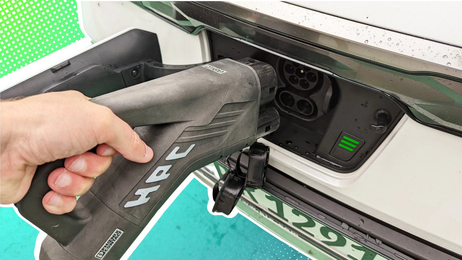

    Dazu gab es einige Meldungen letzte Woche:
    1500 km Reichweite, 12 Minuten Laden: BYDs "Wunderakku" übertrifft sogar Diesel
    E-Auto-Gigant BYD will ab 2030 mit einer Solid-State-Batterie in Massenproduktion gehen, die alles bisher Gebaute übertrifft. Es wäre ein Durchbruch für die…
    www.stern.de
