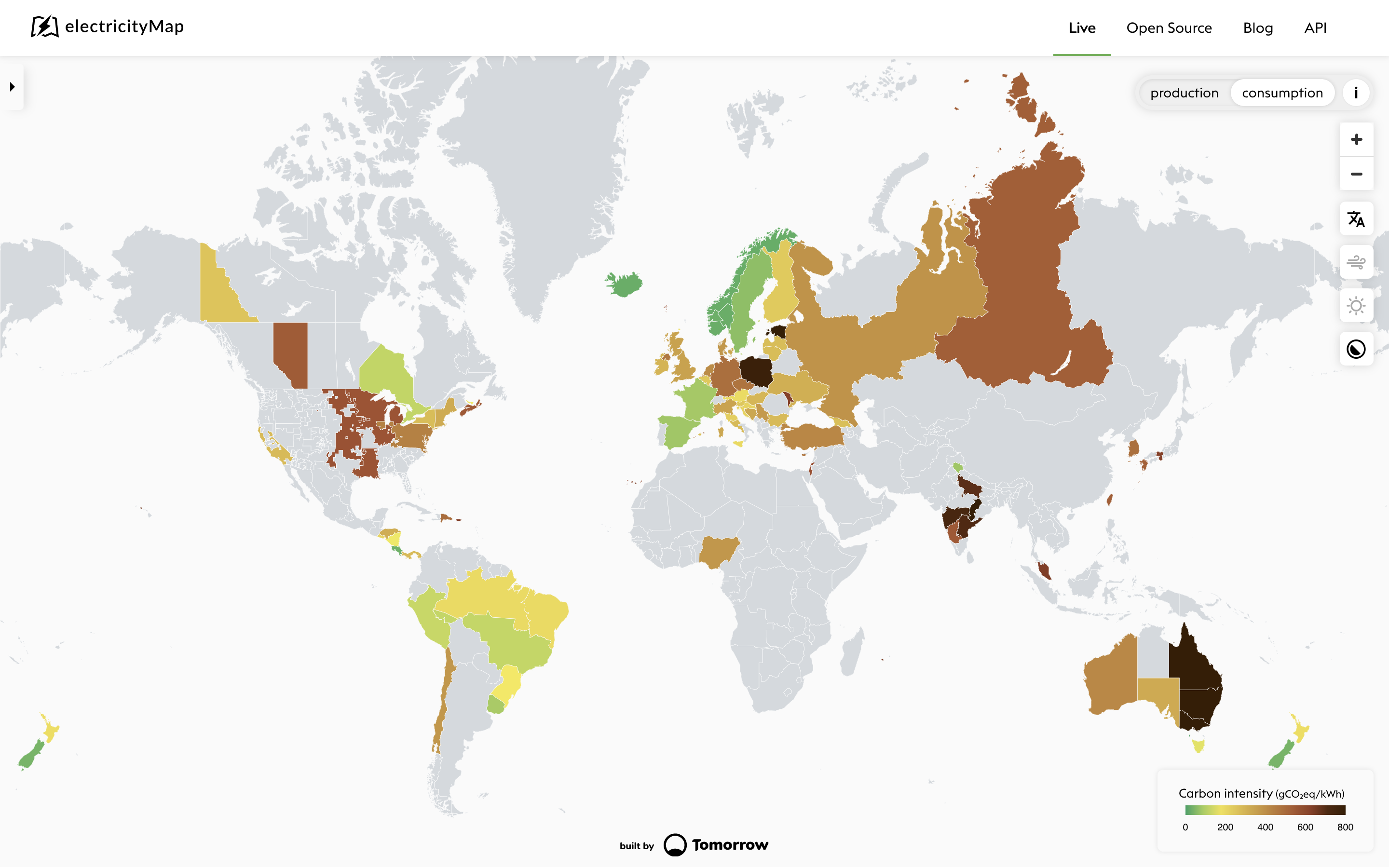

  • Live CO₂ emissions of electricity consumption
    electricityMap is a live visualization of where your electricity comes from and how much CO2 was emitted to produce it.
    app.electricitymap.org
    Für alle die es Interessiert.
    Vielleicht kann man das Thema vom bidirektionalen Laden lösen.
    Ich habe allerdings keinen passenden Bereich gefunden.
    Gruß StroManni
